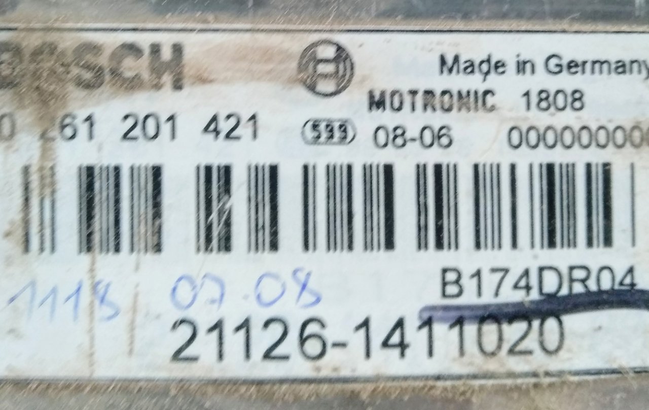

Всем здравствуйте! Хороший модуль. 797 вообще легко пишет по обд. 797+ тоже, но с перемычкой на ЭБУ 23 ногу на массу. Попалась вторая приора подряд, блок 797+ по обд не берет, замыкал 23 на массу. Пришлось снимать блок и резюк перепаивать. Нивы и калины 797+ с перемычкой по розетке пишет. А вот с приорами засада. Вроде и блоки одни и те же
Кто сталкивался, подскажите.
На приложенном фото блок по обд2 не взял с перемычкой 23 на 3 (масса)
Модуль 7.9.7 obd2
Re: Модуль 7.9.7 obd2
У приоры К-линия в разъеме электропакета разрывается. 13-20 контакт нужно перемкнуть. Хотя на ней проще со снятием, чем лазить туда перемычку ставить.
Получается там 13 и 20 , ещё на ЭБУ 23 и масса. Наверно да. Проще снять с салазок и резистор запаять. Накинул разъем на ЭБУ и готово
