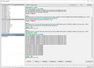

Только что делал 17.9.71 Уаз Патриот.Все прошло отлично .Единственное неудобство -что надо запускать то ChipLoaderNG то ChipLoader.Может в дальнейшем трикоре перенести в ChipLoaderNG.Ну это чтобы вообще уже.А так спасибо за модуль -за три минуты записал и за столько же считал -бомба.

Всем привет! Так же отчитываюсь. Только что сделал 17.9.71 Уаз Патриот. Модуль отработал на ура! И согласен с предыдущем постом, надо бы модуль Трикор сюда перенести. А так все быстро и четко. Денису и команде СПАСИБО!
