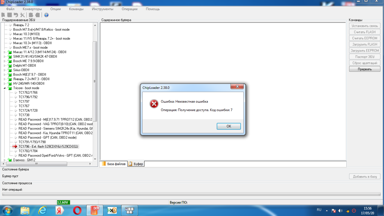

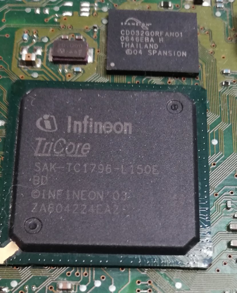

Да, точно, вскрыл, флеш внешняя.
Такое впечатление, что в ЭБУ нет или как-то отключена внутренняя флеш память. Никакой защиты вообще на флеш не установлено, при том что состояние регистров корректное.
Денис похоже блок изначально привален по этому и ошибка

В Этом блоке скорее всего только внешняя флеш.
https://www.evc.de/en/product/bsl/ecu.a ... 4%20TC1796

Чиплоадер не соединился с блоком,вычитал флешером Ромика
Блок уже вскрывался,вычитанное прикладываю
1037384990_1037397956_romik.rar
(626.14 КБ) 215 скачиваний

areal писал(а):
Вс май 17, 2020 2:27 pm
А не пробовали поднять версию с 2.38 на 2.39?
areal
Сообщения: 42
Зарегистрирован: Чт янв 10, 2013 7:59 pm
Откуда: Челябинская обл.
Re: ChipLoaderNG 3.1.0 & Bosch MEDC17 - Bench
Сообщение areal » Вс май 17, 2020 2:49 pm
Это я откатился,пробовал
viktor9950
Сообщения: 1580
Сообщение viktor9950 » Вс май 17, 2020 2:56 pm
Может в GPT адаптере проблема?
Поправочка нет там GPT )

areal
Сообщения: 42
Сообщение areal » Вс май 17, 2020 3:02 pm
Там нет защиты
