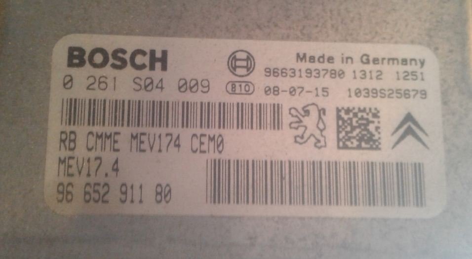

Что означает эта ошибка?
CHIPSOFT.RU
Сообщения: 8317
Re: ChipLoaderNG 3.1.0 & Bosch MEDC17 - Bench
Сообщение chipsoft » Вс май 17, 2020 9:35 am
Это эбу не отдаёт всех необходимых данных. Что это за блок? Такое впечатление что блок без внутренней флеш памяти.
areal
Сообщения: 42
Зарегистрирован: Чт янв 10, 2013 7:59 pm
Откуда: Челябинская обл.
Сообщение areal » Вс май 17, 2020 9:47 am
вот
areal
Сообщения: 42
Сообщение areal » Вс май 17, 2020 10:13 am
Да, точно, вскрыл, флеш внешняя.
Такое впечатление, что в ЭБУ нет или как-то отключена внутренняя флеш память. Никакой защиты вообще на флеш не установлено, при том что состояние регистров корректное.
areal
Сообщения: 42
Сообщение areal » Вс май 17, 2020 10:22 am
Да 1796,фото завтра сделаю, пришлось срочно уехать с работы
