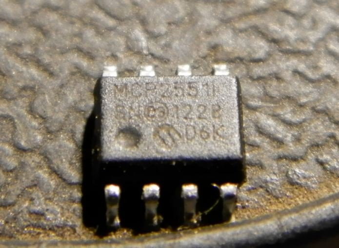

vento702 писал(а):
Чт апр 16, 2020 4:21 pm
vento702 писал(а):
Ср апр 15, 2020 7:28 pm
К примеру PCA82C250T, MCP2551.
Проверил, обе не работают с бенч. Поставил трансивер из мертвого блока EDC16, всё супер. Пока энтузиазм пропал ещё перепаивать. :D
Питание для этих микросхем оставляли 5 вольт?
По идеи для них перемычку на 3.3 В перепаивать не нужно.
vento702

Сообщение vento702 » Сб апр 18, 2020 9:03 pm
Yuras писал(а):
Сб апр 18, 2020 8:41 pm
Просто MCP2551 позиционируется как аналог SN65HVD230DR,
Всё норм, разозлил флуд в теме. Вот трансивер, две штуки запаивал, нет ответа эбу в бенч модуле. Vdd 5 вольт, трансиверы из опкома, рабочие.

Re: Готовимся к модулю Bosch MED17 Bench
Сообщение vasyat » Вс апр 19, 2020 12:04 am
MCP2551 не будет работать с этим модулем .
