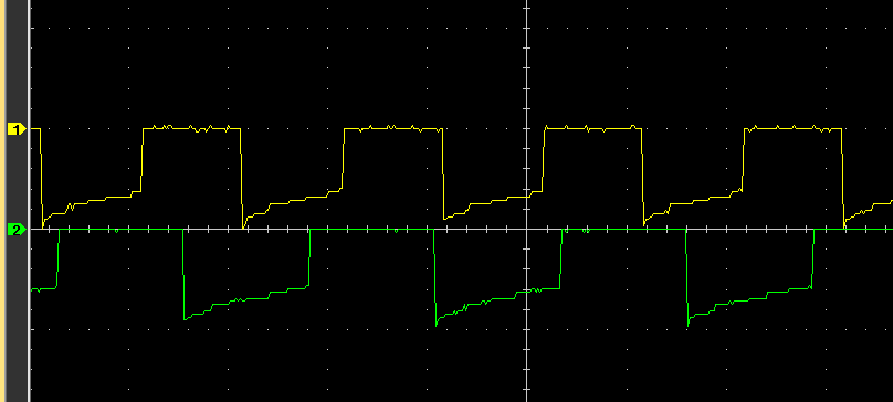

Перепрошил GPT адаптер, без перемычки просто мигает, с перемычкой мигает сериями. Вот осцилограммы того и того. Все так?
Re: Готовимся к модулю Bosch MED17 Bench
В соседней ветке этот вопрос задавали. Только с Чипсофт j2534

За Дениса отвечу. Пойдет. И про перемычки не забываем с 5в на 3.3 поменять

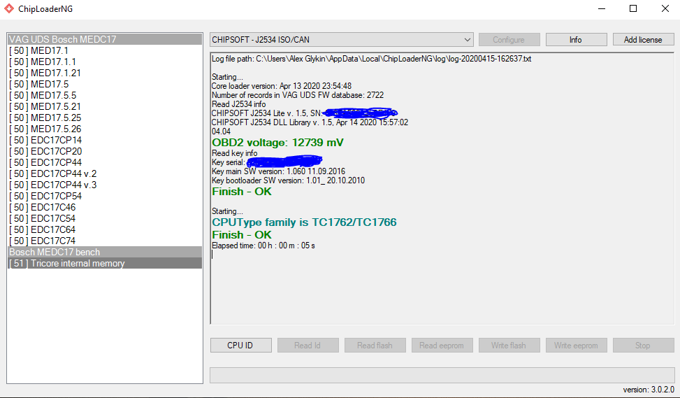

Денис нужно срочно решить вопрос. Человек Сергей обновил прошивку на lite 1.5 призаписи емс3120 произошла ошибка после стирания эбу прилег как говорится. Смогли восстановить только сканматиком j2534. Что не так?chipsoft писал(а): ↑Ср апр 15, 2020 1:23 pmДля модуля Bosch MED17 Bench, который сейчас находится в стадии тестирования в некоторых случаях необходима доработка CHIPSOFT J2534 адаптера и CHIPSOFT GPT адаптера.
Возможно Вам дорабатывать ничего не нужно, т.к. CHIPSOFT J2534 адаптеры, которые не нужно дорабатывать произволдятся с осени 2019, а CHIPSOFT GPT адаптеры, которые не требуют доработки - с зимы 2019.
Если же доработка все-таки необходима, вот инструкции:
Для CHIPSOFT GPT адаптера: https://drive.google.com/open?id=1Y9ybC ... qTiNDuH3yn
Для CHIPSOFT J2534 адаптера (Lite/Mid/Pro) https://drive.google.com/open?id=1Z9E1M ... 4wW9VaEoIr
Новый модуль требует новых драйверов версии 1.5 для CHIPSOFT J2534. Скачать их можно по ссылке: https://drive.google.com/open?id=1uIvUV ... NiDrMHJ37c
ChipLoaderNG для теста оборудования можно скачать по ссылке: https://drive.google.com/open?id=1Yrvlu ... _WIFPYq791
Пароль - 12345. Без лицензии на модуль доступна команда CPU ID для чтения типа процессора.
Очень желательно использование CHIPSOFT OBD2 Breakout Box для автоматического управления питанием (в противном случае питанием придется управлять вручную). Программа спросит об этом.
Вывод программы должен выглядеть примерно так:
Starting...
CPUType family is TC1762/TC1766
Finish - OK
Elapsed time: 00 h : 00 m : 04 s
