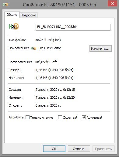

Денис, а те прошивки, которые накидал в личку вам, пригодились ?

Re: Модуль [50] "VAG UDS Bosch MEDC17 - OBD2" для ChipLoaderNG
Сообщение Marhuhn » Пн апр 06, 2020 11:19 pm
Toropov писал(а):
Пн апр 06, 2020 7:31 pm
8К1907115C 005
Вот сконвертировал, размер на скриншоте

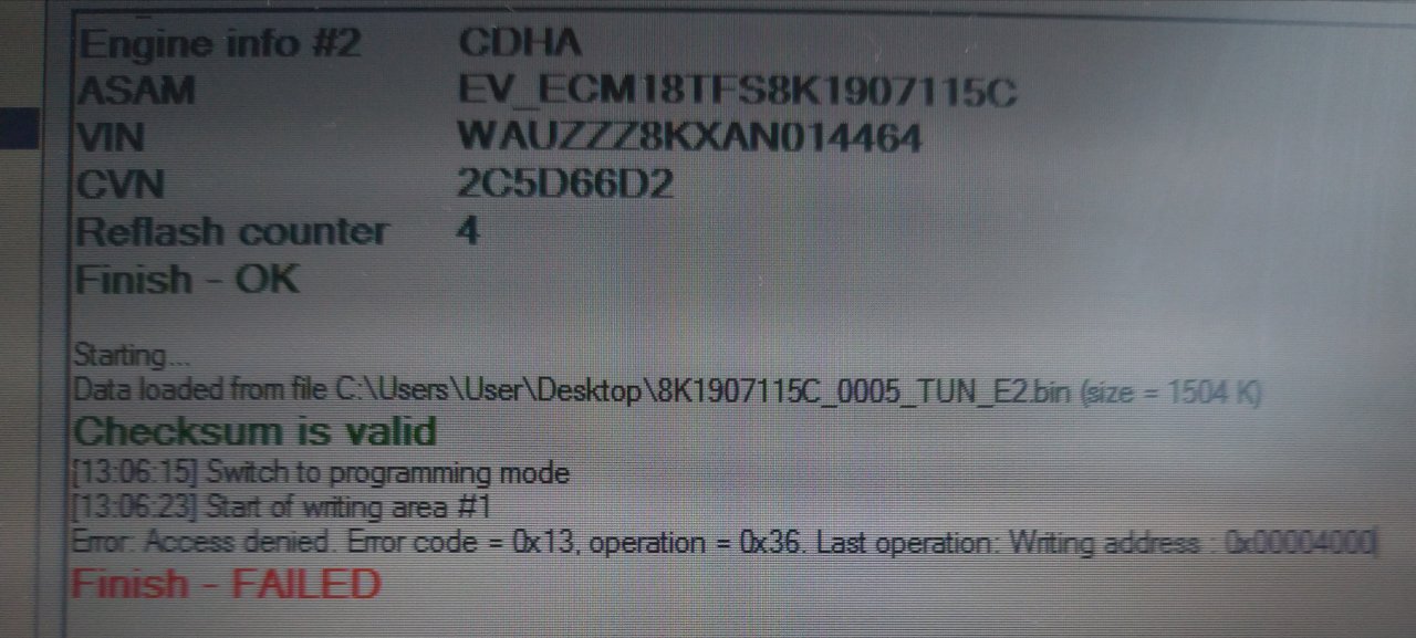

Сообщение Toropov » Вт апр 07, 2020 1:15 pm
Перестала заводится после попытки записи
stutterer
Сообщения: 373
Сообщение stutterer » Вт апр 07, 2020 1:57 pm
Дата производства 29.07.2009 года.
Какого Вы полезли UDS протоколом в CAN блок?
Вот и привалили блок.
