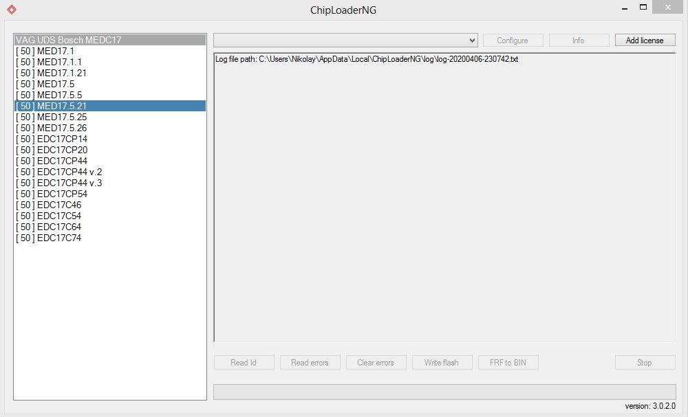

А почему выдаёт ошибку при выборе прошивки из-за размера. Серийная весит 1536кб, а программа пишет размер должен быть 0х178000. Блок med17.5.
Потому что размер прошивки некорректный, или неправильно вкладка выбрана. Сконвертируйте серийку из дилерского обновления. Размер должен быть именно такой, как написано.

Вот сконвертировал, размер на скриншоте

У меня на компьютере кнопки не активны почему-то, на ноутбуке норм.
Re: Модуль [50] "VAG UDS Bosch MEDC17 - OBD2" для ChipLoaderNG
Сообщение chipsoft » Пн апр 06, 2020 11:23 pm
Marhuhn писал(а):
Пн апр 06, 2020 11:21 pm
Потому что не выбран J2534 адаптер.
