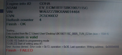

А почему выдаёт ошибку при выборе прошивки из-за размера. Серийная весит 1536кб, а программа пишет размер должен быть 0х178000. Блок med17.5.
Иденты есть? Хочу проверить

8К1907115C 005
Потому что размер прошивки некорректный, или неправильно вкладка выбрана. Сконвертируйте серийку из дилерского обновления. Размер должен быть именно такой, как написано.

Toropov писал(а):
Пн апр 06, 2020 7:31 pm
8К1907115C 005
Вот сконвертировал, размер на скриншоте
FL_8K1907115C__0005.zip
(765.44 КБ) 312 скачиваний

Перестала заводится после попытки записи

Дата производства 29.07.2009 года.
Какого Вы полезли UDS протоколом в CAN блок?
Вот и привалили блок.

Мне сказали, если отдаёт Иденты, то uds.
Прошу помощи по востановлению.

От советчики...
Одис инжинерка, vcp, vvdi китайский и лить sgo файл родной. В интернете баз навалом. Дел на 10 минут.

Блок не выходит на связь. Уже разобрал блок. Через трикор тоже не хочет.

Что из оборудования?
На связь на машине не идет по дырке?

По дырке тоже не выходит на связь.
