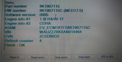

Toropov
Сообщения: 223
Откуда: Москва
Re: Модуль [50] "VAG UDS Bosch MEDC17 - OBD2" для ChipLoaderNG
Сообщение Toropov » Ср апр 01, 2020 3:49 pm
AUDI A4 1.8 tfsi 120л.с. 2009г. Блок Med17.5
ChipLoaderNG иденты отдаёт через med17.5.5.
Вопрос: Записывать можно через med17.5.5?
CHIPSOFT.RU
Сообщения: 8317
Сообщение chipsoft » Ср апр 01, 2020 4:06 pm
Нет, не запишет. У вас есть серийка с этого блока, вычитанная в буте? Если да, пришлите на почту, добавим.
