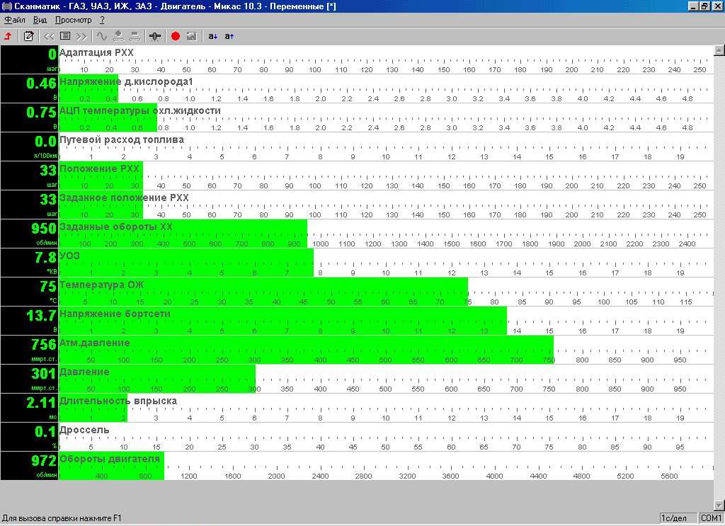

Здравствуйте.Пишу в первые и оч надеюсь на вашу помощь. Автомобиль Ока с 4-Х цил.дв от "таврии" эбу тм-10.3.пробег 3тыс.км. Ситуация след.: заводишь машину -обороты вначале чуть завышены 1200-1300 по мере прогрева падают до 850 -900(чуть качает) все норм но стоит тронуть и отпустить педаль газа побольше половины обороты 3000затем медленно падают до 1240 и не опускаются до нормы .Заглушишь -заведешь и.. снова все повторяется. Что делал: смотрел на сканере ДПДЗ притензий нет ,делал адптацию ДПДЗ.Воздух не сосет проверял сто раз! Просто руки опускаются ,ребята помогите. :oops:

А ДПДЗ какое напряжение на ХХ? А шагов РХХ? ДАД? Давайте все данные и будем смотреть.

Сообщение ollg » Вт май 06, 2008 6:28 pm
Приложил скрин.

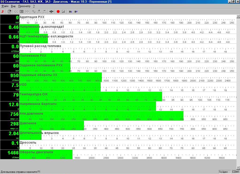

Сообщение ollg » Вт май 06, 2008 6:34 pm
До глюка

Сообщение karlson » Вт май 06, 2008 6:46 pm
А напряжение ДПДЗ всё таки какое? И какая прошивка?

Сообщение ollg » Ср май 07, 2008 6:40 am
Напряжение -по ацп(сканматик) выставлял 0,4В. М_тм10.3. 110206-1411010. Прошивка- V_056_OK11_010.

Сообщение Ксандр » Вт май 13, 2008 1:15 pm
А что шаги?Желаемые совпадают с действительными,а вот почему ЭБУ так желает..... :?: ,из файла отчета,мягко говоря,непонятно.
