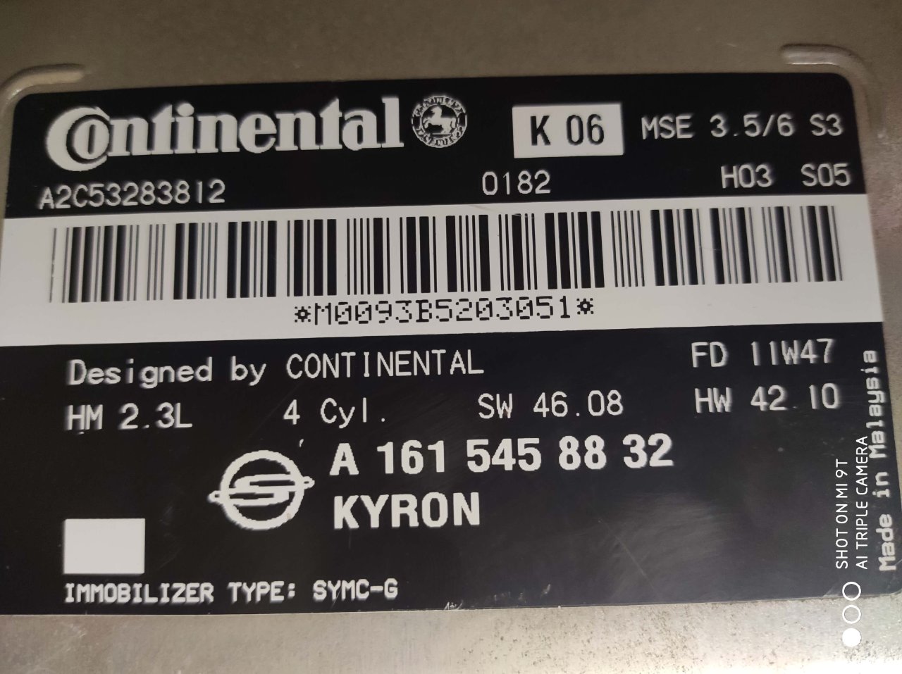

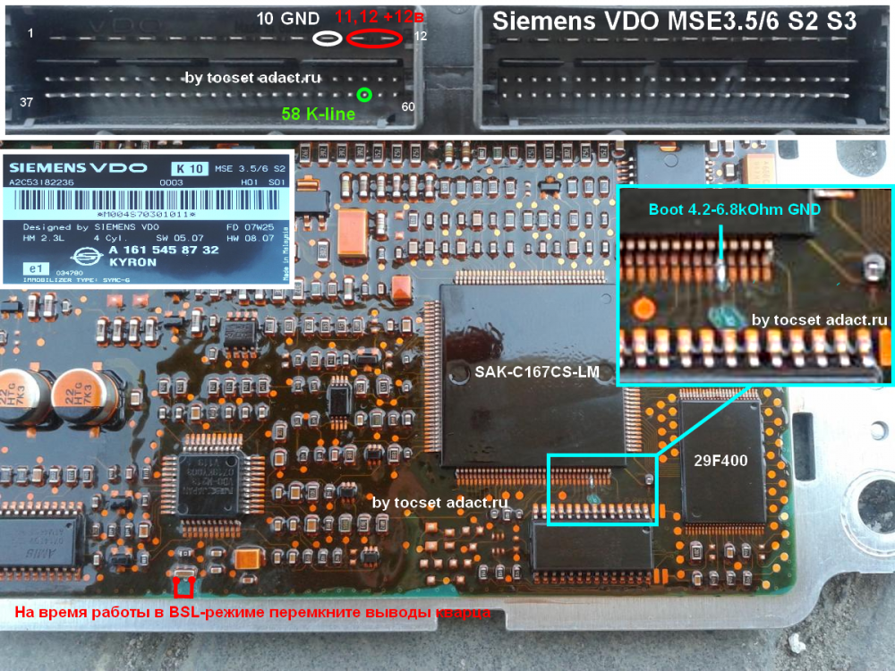

Доброго дня всем!Привезли на проверку блок.Но нет флешки ,как на хелпах.Как читать этот блок с бсл?Бензиновый каерон 2.3.

*Pavel* писал(а):
Пт мар 06, 2020 8:26 am

Сообщение *Pavel* » Пт мар 06, 2020 10:09 am
Спасибо огромное!Не знаю Эбу рабочий или нет.Привезли со станции для проверки.Так как машина здохла.На диагнозу не выходит на столе.Пробую в бсл установить связь,вроде как пошла установка связи и в самом конце соединения ошибка установления связи(

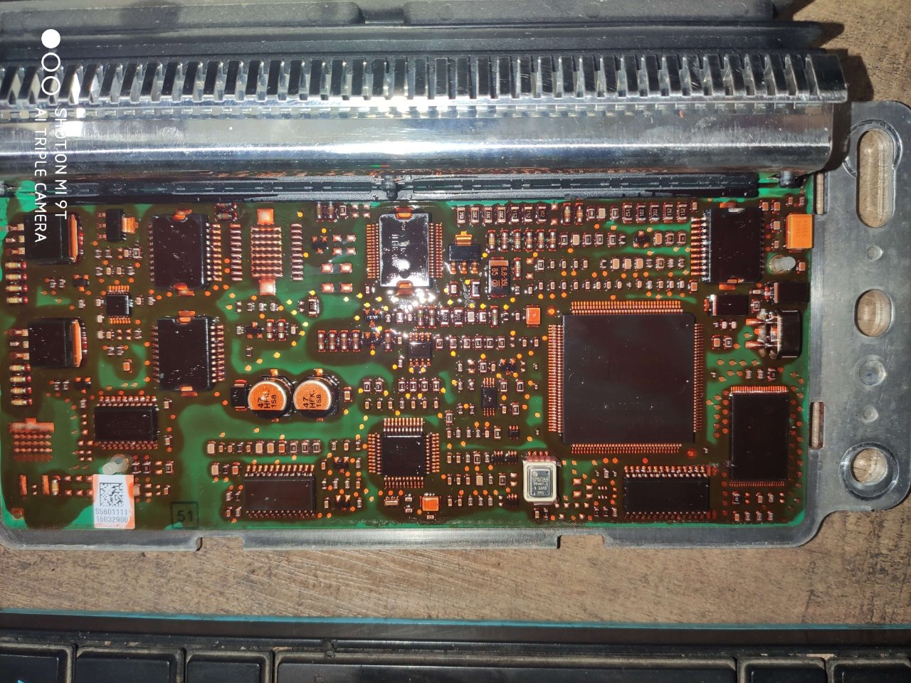

Сообщение *Pavel* » Пт мар 06, 2020 10:25 am
Извиняюсь!Вылетела перемычка)Все гуд ,читаю!!!Отдельное спасибо Snakez!!!Щас вычитаю,посмотрим что там.

Сообщение *Pavel* » Пт мар 06, 2020 11:06 am
Ребята помогите разобратся и проверить на целосность прошивки.Прочитал всеми вкладками,и все разное(я подписал прошивки какими вкладками читал.
