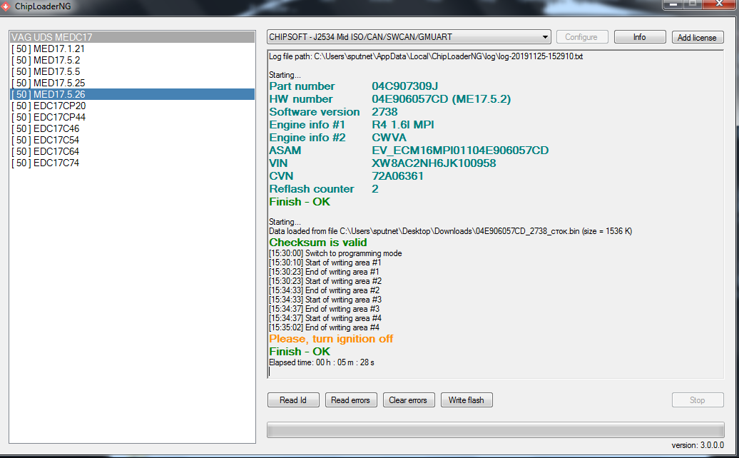

Ха ха. Я читал ветку и не увидел какой эбу надо выбирать чтобы сделать Id. Мне просто было интересно когда делаешь ид эбу высветиться примерно так EDC17cp20. Или надо по номеру прошивки искать какой эбу стоит
Программа определяет тип ЭБУ, который установлен на машине. В некоторых случаях может не определить (если в дилерском обновлении такой прошивки нет). В таком случае скиньте все данные идентификации и мы добавим блок в базу. На данный момент в базе ваговских номеров более 3000 записей (это можно посмотреть нажав кнопку Info). И идентификация может определять не только VAG Bosch UDS блоки, а и Siemens, Delphi.
Денис! А у меня почему в базе столько
Core loader version: Feb 14 2020 12:13:33
Number of records in VAG UDS FW database: 2695
И я так понял любым через любой блок идентификацию делаешь и он сам определит какой эбу установлен типа MED17.5.26. Хотя делал идентификацию через EDC17CP20

Кто прошивал этим модулем? Киньте фото как он иденты отдает.
вот
https://vk.com/sputnet74
Михаил! Спасибо
