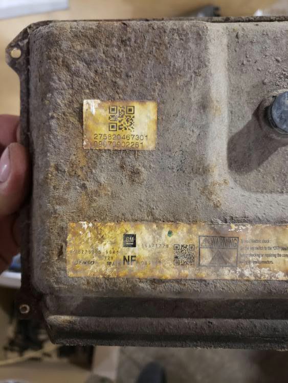

Разыскиваю ЭБУ DENSO Opel Astra H Z17DTJ
Сообщение Nickpshen » Ср фев 26, 2020 12:02 pm
Интересует бу ЭБУ для привязки. Или может у кого то есть такой нерабочий, чтоб с него выпаять разъем и попробовать восстановить родной. Проблема со сгнившим разъемом, ну и сама плата не в лучшем состоянии...
Может кто подскажет еще взаимозаменяемость софтов, чтоб не номер в номер привязать..?
ardware number:17172225
Motor type: Z17DTJ
Part Number:55571776
Software version number: NCLAR20JAP47
Programming Date: 20090908
Hardware key number:
System description: DENSO0100
Type approval number: D09005
Alpha code: NF
Software Freeze Date: 31.07.2009
Hardware manufacturer system name: DECe01
Software version: NCLAR20J
ECU variant coding: 0xC5004C41

Этот блок кстати очень дорогой. Даже на иностранных разборках, где старые блоки можно и за 20-50 долл взять, то ценник на этот как правило 300 и выше. По крайней мере год назад так было.

Привет. Загляни сюда я там 3 эбу таких видел https://motorland.by/

Z17DTH куча а Z17DTJ нема. А перемодификацию не как не сделать?

Это совершенно разные движки, и соответственно под каждый свой блок. На dth идёт edc16, a на dtj - denso

Клиент вроде нашел ЭБУ. Если он рабочий и такой же, буду привязывать. А то на некоторых сайтах предлагали привезти такой с Европы за 750$.

ЭБУ благополучно привязан. Машина завелась и работает.
