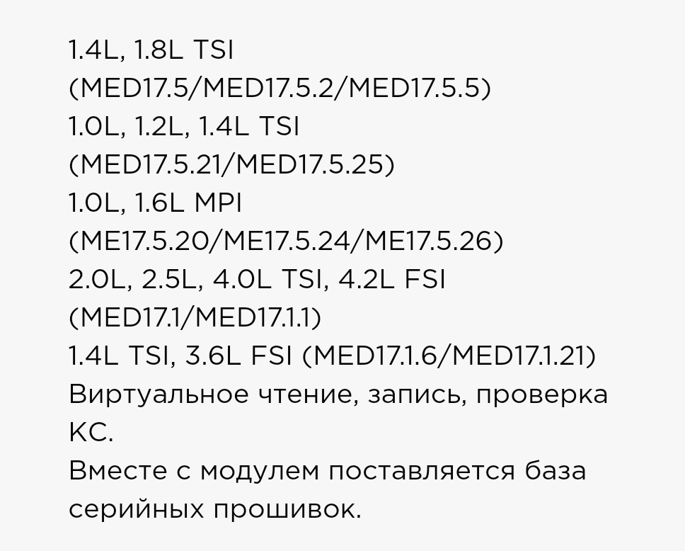

Денис а проясните пожалуйста, или может кто из ребят прояснят, вот например модуль бенч на загрузчик конкурентов не берет например VAG MED17.5.5, высокий TPORT, а а этот модуль запишет его?
Re: Модуль [50] "VAG UDS Bosch MEDC17 - OBD2" для ChipLoaderNG
Да, запишется этот блок по Обд2 этим модулем. Бенч это совершенно другой способ работы с ЭБУ и у него есть свои ограничения.

Всем привет!!! Давно пользуюсь второй версией, нравится всё впринцепе, но с модулями многое переработал бы... По новой версии купил новый модуль.... Моё почтение за то что решили всё-таки развивать прогу дальше, ждём пополнение новых модулей, и побольше акций))). Вообщем вопрос по существу нового модуля прошу вас попробовать его доработать, а именно по самим блокам ЭБУ, фото каких прикладываю, есть такие которых в вашем модуле нет, сравните, тогда к этому модулю будет полнейший ажиотаж, всех кто занимается чиптюном, вообще есть ещё конечно вопросы по второй версии, в виде предложений чтоб прога набрала огромный потенциал... Но это надо время чтоб более правильно составить вопрос и в форуме конечно по нему, а не тут. Заранее спасибо... И ждём новых модулей.
Может вообще свои модули будете разрабатывать,и переработаете там что вам понравиться,если покупали модуль тогда читали что он будет постоянно пополняться, зачем тему хламом засорять.zybr писал(а): ↑Чт фев 20, 2020 12:18 pmВсем привет!!! Давно пользуюсь второй версией, нравится всё впринцепе, но с модулями многое переработал бы... По новой версии купил новый модуль.... Моё почтение за то что решили всё-таки развивать прогу дальше, ждём пополнение новых модулей, и побольше акций))). Вообщем вопрос по существу нового модуля прошу вас попробовать его доработать, а именно по самим блокам ЭБУ, фото каких прикладываю, есть такие которых в вашем модуле нет, сравните, тогда к этому модулю будет полнейший ажиотаж, всех кто занимается чиптюном, вообще есть ещё конечно вопросы по второй версии, в виде предложений чтоб прога набрала огромный потенциал... Но это надо время чтоб более правильно составить вопрос и в форуме конечно по нему, а не тут. Заранее спасибо... И ждём новых модулей.
Я уже отвечал, что добавить какой-то из отсутствующих блоков можно, нужен только полный дамп с него или такого же подобного блока. Если нужен конкретный блок, которого нет в списке - пишите на почту, добавим. Не хочется тратить силы на какой-то абстрактный MED17.1.62 c Bentley, если этот блок врядли когда-то кто-то увидит из пользователей. Поэтому блоки, которых сейчас нет будем добавлять в порядке их актуальности.zybr писал(а): ↑Чт фев 20, 2020 12:18 pmВсем привет!!! Давно пользуюсь второй версией, нравится всё впринцепе, но с модулями многое переработал бы... По новой версии купил новый модуль.... Моё почтение за то что решили всё-таки развивать прогу дальше, ждём пополнение новых модулей, и побольше акций))). Вообщем вопрос по существу нового модуля прошу вас попробовать его доработать, а именно по самим блокам ЭБУ, фото каких прикладываю, есть такие которых в вашем модуле нет, сравните, тогда к этому модулю будет полнейший ажиотаж, всех кто занимается чиптюном, вообще есть ещё конечно вопросы по второй версии, в виде предложений чтоб прога набрала огромный потенциал... Но это надо время чтоб более правильно составить вопрос и в форуме конечно по нему, а не тут. Заранее спасибо... И ждём новых модулей.
