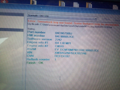

чем читать индификатор?со сканера хватит?нифига эта прога не читает ничего.Воткнул опен порт 2 оригинал.вставил ключ от флешера.подключил авто,включил зажигание,и нифига
Re: Тестирование модуля VAG UDS Bosch MEDC17 - OBD2
Сообщение chipsoft » Вт фев 04, 2020 10:17 am
pinelop писал(а):
Вт фев 04, 2020 10:12 am
Кнопка называется "Read ID". И что значит ничего не читает? Ошибку можете скопировать и там же ссылка на лог есть.

на почту отправил вам скрины ошибок ,и иденты с кесса
Сообщение chipsoft » Вт фев 04, 2020 10:58 am
pinelop писал(а):
Вт фев 04, 2020 10:28 am
У вас антивирус похоже поудалял часть файлов загрузчика.

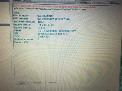

Сообщение panadol55 » Вт фев 04, 2020 1:35 pm
Я вот тоже попробовал всё ОК! :P
Проблема была в том, что необходим Microsoft .NET Framework 4.6.2 для работы программы. Скачать его можно отсюда: https://www.microsoft.com/ru-ru/downloa ... x?id=53344
Поэтому, если при запуске программы появляются странные ошибки, значит не хватает этого компонента.

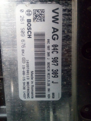

Сообщение Puzenko » Сб фев 08, 2020 9:05 am
Поло седан, блок 17.5.26. Читает иденты и ошибки

Сообщение sputnet74 » Сб фев 08, 2020 12:56 pm
17.5.26 прошивает без проблем и сток и тюн
https://vk.com/sputnet74
