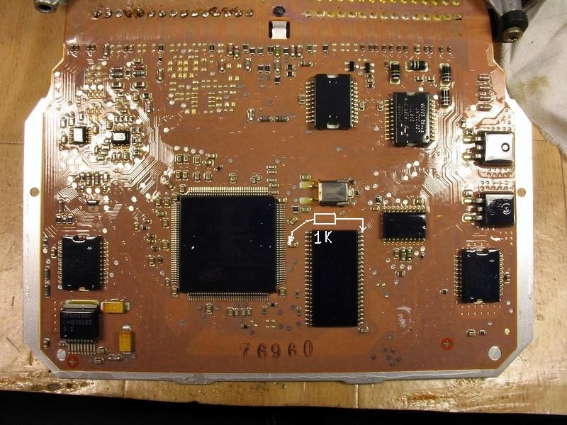

Связь в любом случае должна устанавливаться, если ЭБУ корректно переведен в бут. Именно на Sirius32N может читаться мусор. Для этого нужно сделать дополнительные подключения, указанные на картинке.

Держите

Re: Рено Clio 2001 Sirius 32N не читается не пишется в BOOT
Сообщение injektor » Ср янв 29, 2020 1:39 pm
Sirius 32N процессор sak c167sr-rm
24,28,03 - Масса
29 - Отключаемое +12 зажигание
30 - Неоткючаемое +12 АКБ
56 - К-линия
26 - Л-линия (подключается к К-линии при программировании без доработки).
28 - нога флеш или 104 нога проца – бут пин через 4.2-6.8кОм на массу
44 - ногу флеш поднять и подтянуть ее через 1Ком на +5в(23 нога флеш)

denis02
Сообщения: 131
Зарегистрирован: Сб фев 21, 2015 8:31 am
Откуда: Куровское
Сообщение denis02 » Ср янв 29, 2020 1:55 pm
На днях делал в бут сириус д42 без проблем.

Сообщение injektor » Ср янв 29, 2020 1:57 pm
28 - нога флеш или 104 нога проца – бут пин можно через 1Ком, как на картинке выше. Я замыкаю на массу, на момент подачи питания, через слабенькую контрольку.

Сообщение viktor9950 » Ср янв 29, 2020 2:48 pm
А я через бдм стол иглу на 28 ногу через и 1 Ком. И не убираю не чего на время программирования

Сообщение Borzoi13 » Ср янв 29, 2020 4:34 pm
Парни спасибо всем,вообщем помог хелп который выше,с массой на третьем пине,вышел на связь начал писаться,читаться,пробовал кидать сопротивление с 44 ноги,как на картинке у Дениса,и пробовал без него,фаилы при считывание одинаковые.Только не понятно почему не получается по хелпу с 24й массой или с 28й или как в к таге с 86й ни чего не проходит,только когда вешаю на 3й пин все четко.
