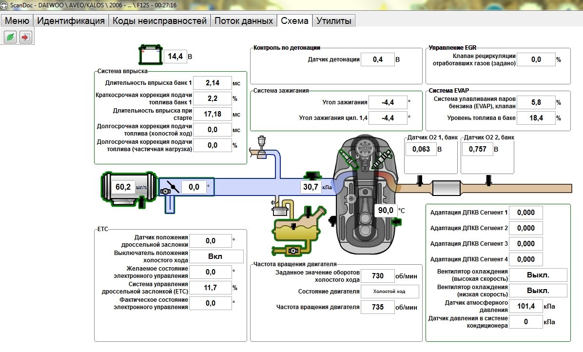

Сообщение Vyteks30 » Вт янв 28, 2020 11:05 pm
вот показания с исправного на хх
