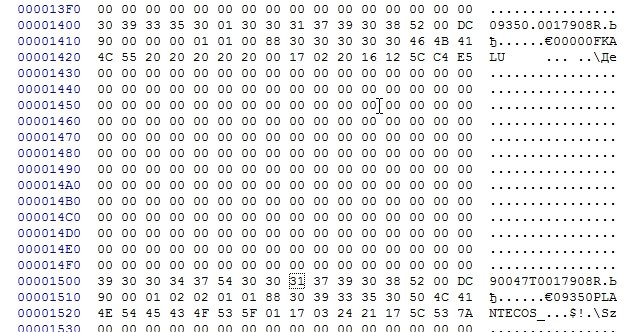

Re: ChipLoader 2.35 - EMS3120, Tricore TC1791/1793/1798
Сообщение chipsoft » Чт янв 16, 2020 1:14 pm
viktor9950 писал(а):
Чт янв 16, 2020 11:42 am
Денис! Приветствую. Подскажите пожалуйста что означает это предупреждение! Это если в записываемой прошивке не то П.О. или не те калибровки?
Тут прошивку смотреть нужно. ChipLoader считает прошивку некорректной и выдает предупреждение. Скорее всего эту прошивку читали чем-то другим.

Сообщения: 3198
Сообщение Иоанн » Чт янв 16, 2020 1:28 pm
Именно так! На скрине иденты 7908R имеются по двум адресам. Один загрузчик выведет в иденты верхний адрес, другой нижний. Поэтому если считано одним загрузчиком, то и писать нужно только этим же загрузчиком. Так не будет проблем. А писать не известную прошивку всегда есть риск. А учитывая, что эти блоки в BSL работать нечем, лучше всегда считать, править и обратно тем же загрузчиком.

viktor9950
Сообщения: 1580
Сообщение viktor9950 » Чт янв 16, 2020 1:30 pm
Иван. Это я в курсе чем сливал тем и заливай. Эта закон номер 1 в нашем общем деле
