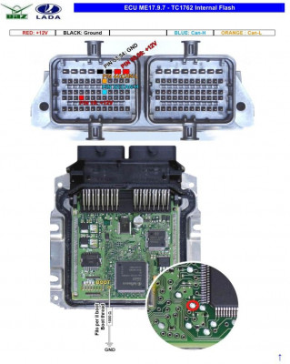

Есть и Чиплоадер и Комбик. Епром не читаю, а флеш читается по Кан без разбора.
viktor9950
Сообщения: 1580
Re: 17 9 7 не подключается в буте
Сообщение viktor9950 » Ср янв 15, 2020 1:26 pm
По такой схеме!
