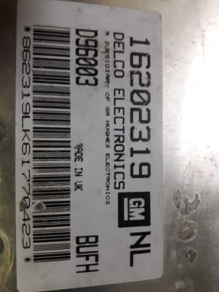

Opel vectra B , ECU delco D96003 BUFH
Сообщение Александр 30000 » Ср дек 25, 2019 7:54 am
всем утра бодрого , суть вопроса Модуль IEFI6/ITMS-6F-GM12 , для Chiploader прочитает этот блок или нет .

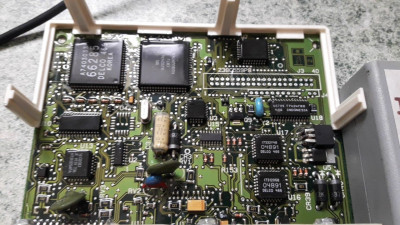

Re: Opel vectra B , ECU delco D96003 BUFH
Сообщение Александр 30000 » Ср дек 25, 2019 7:56 am
фото эбу
Последний раз редактировалось Александр 30000 Ср дек 25, 2019 8:10 am, всего редактировалось 1 раз.
viktor9950
Сообщения: 1580
Сообщение viktor9950 » Ср дек 25, 2019 8:10 am
Нет не возьмет
Александр 30000
Сообщения: 23
Зарегистрирован: Ср апр 24, 2013 5:17 pm
Откуда: Курган

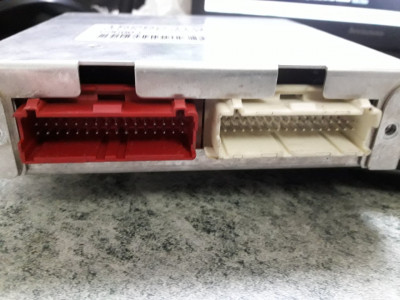

Сообщение Александр 30000 » Ср дек 25, 2019 8:11 am
вот еще фото
Александр 30000
Сообщения: 23
Откуда: Курган
Сообщение Александр 30000 » Ср дек 25, 2019 8:13 am
