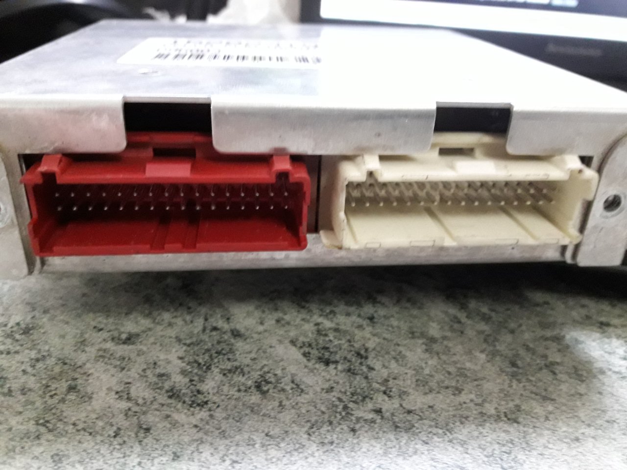

всем утра бодрого , суть вопроса Модуль IEFI6/ITMS-6F-GM12 , для Chiploader прочитает этот блок или нет .

фото эбу

viktor9950
Сообщения: 1580
Re: Opel vectra B , ECU delco D96003 BUFH
Сообщение viktor9950 » Ср дек 25, 2019 8:10 am
Александр 30000 писал(а):
Ср дек 25, 2019 7:54 am
Нет не возьмет

вот еще фото

тогда другой вопрос чем прочитать его , только не программатор .

Сообщение Александр 30000 » Ср дек 25, 2019 8:13 am
он один в один как у ланоса , в чем подвох
viktor9950
Сообщения: 1580
Сообщение viktor9950 » Ср дек 25, 2019 8:19 am
У каждой программы заложен свой алгоритм чтения, и идентификаторы. Даже не мучайтесь. Максимум что может помочь это кесс или галетто и то не уверен. Да и смысл там и так евро 2 )

Сообщение Александр 30000 » Ср дек 25, 2019 8:24 am
Galletto 54 только запись , нужно клонировать эбу.
alex_ls
Сообщения: 509
Откуда: Запорожье
Сообщение alex_ls » Ср дек 25, 2019 8:47 am
Ну если клонировать, тогда только флешь в программатор, или перепаять . Но и это ещё не всё, в проце живут данные Иммо, их тоже надо переносить, например х-прогом

Сообщение Александр 30000 » Ср дек 25, 2019 9:52 am

viktor9950
Сообщения: 1580
Сообщение viktor9950 » Ср дек 25, 2019 11:33 am
А зачем вообще клонировать! Вытянуть кар пасс пин код и с помощью лаунча да и любой диагностического сканера синхронизировать

Сообщения: 8317
Сообщение chipsoft » Ср дек 25, 2019 11:52 am
В этом блоке ещё старая флешка 1991 года. Она при записи через разъём может просто посыпаться. Поэтому лучше сразу в программатор, если задача флеш переписать.

Сообщение viktor9950 » Ср дек 25, 2019 12:04 pm
Вот эта статья на другом форуме
Недавно делал такой автомобиль с Delco белый+красный разьем ( так он обозначен в иммокиллере ) попытки отучить от иммо прошивкой флэши не удались, пришлось спаять X-prog и править дамп в e87j, разьем от иммобилайзера ( на руле ) на всякий случай отсоединил, все работает ! содержимое флэши менять не надо.
Это если замена эбу идет
