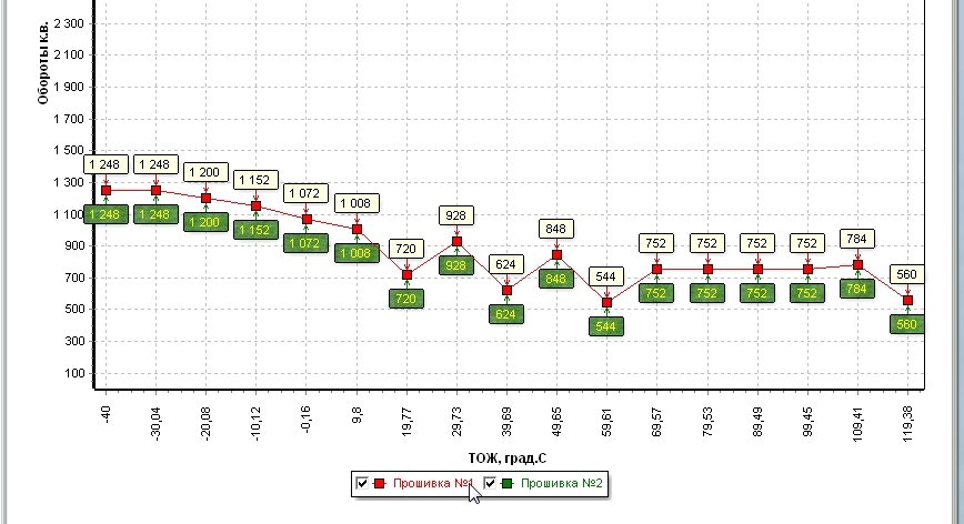

Вот подходящий фулл, а ваш как-то то корректно, то не корректно открывается.
S110140025A 8201221137 8200598393.rar
