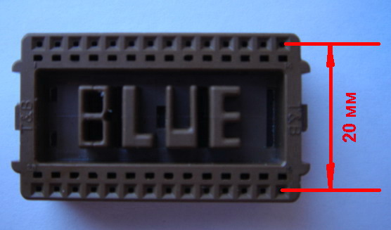

вот еще одна версия панельки с использованием dip разьема

ilshyma писал(а):вот еще одна версия панельки с использованием dip разьема
Я бы рекомендовал панельку использовать именно цанговую, т.к. надежность контакта в ней значительно выше. Не зря ведь она дороже стоит - 3,50 грн. против 50 коп.

себестоимость этого творения 50 + 4.50 = 5 грн
Денис, ты dip цанговый говорил? меня уверяли что он именно из цанги (а я не разбираясь кивал головой

ilshyma писал(а):себестоимость этого творения 50 + 4.50 = 5 грн
Нет, на фото не цанговая панель. В цанговой помимо прочего разъем позолоченный. Кстати, только сейчас обратил внимание, что переходник, изображенный на фото не подойдет по размеру вместо Blue Chip. Расстояние между разъемами должно быть шире. Я, к примеру, загибаю лапы разъема и панельки под 45 градусов, и этим добиваюсь увеличения расстояния между разъемами.

ilshyma » Чт май 01, 2008 3:29 am
chipsoft писал(а):ilshyma писал(а):себестоимость этого творения 50 + 4.50 = 5 грн
спасибо, замечание хорошее!
в руках голубо-чипый ЭБУ еще держать не приходилось -- вот и спаял так на всякий случай, чтобы было

Alen » Чт май 01, 2008 10:18 am
Фото
- Blue_2.jpg (42.54 КБ) 7850 просмотров

ilshyma » Чт май 01, 2008 12:30 pm
В самое яблочко!
спасибо!
