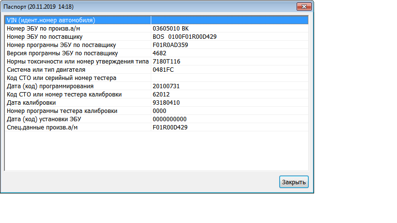

Приехала машина Tiggo 1,8 л МТ. В загрузчике выбираю соответствующую вкладку, загружаю в буфер прошивку, но кнопка "Запись" не активна. Если вместо МЕ7.9.7 выбрать М7.9.7, то кнопка "Запись" становится активной, но записывать прошивку отказывается. Паспорт читается. Иденты паспорта на скрине.
паспорт Tiggo

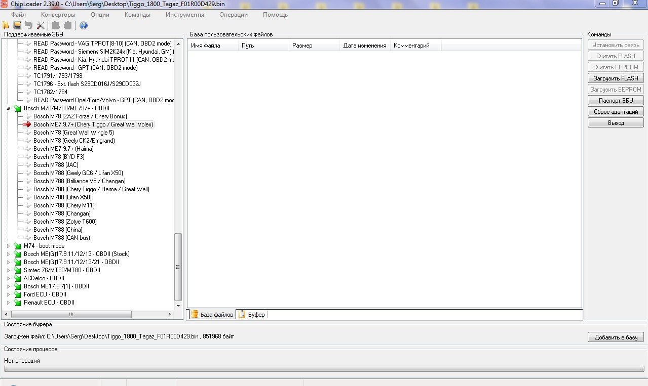

Пожалуйста...

У Вас есть модуль М7.8, а у меня его нет. У меня вот такая картинка загрузчика. Вот по причине отказа писать заявленный блок я и задал этот вопрос на форуме. Надеюсь получить ответ от знающих людей.

Модуль нужен, без него не получится.
