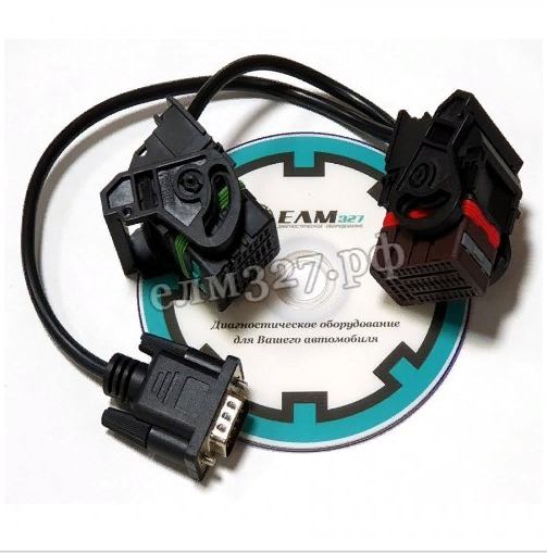

Поделитесь?Как?Адаптер CHIPSOFT Lite,CHIPSOFT OBD2 BREAKOUT BOX V2 шнур https://елм327.рф/novinki/M74K_CAN_DB9.ЭБУ с идентификатором I484GL09

Хорошо, вот конструктивная критика. Для таких блоков давно можно было бы изготовить кабели и продавать. Поставить переключатель с резистором. Молексы на эти блоки, в отличие от М86, дефицитом не являются. Просто я крайне удивился, что с ними есть ещё проблемы. Я начал относительно недавно, но помню те времена, когда М7.9.7 записывался по полчаса с обрывами связи, когда приходилось тратить на это по 1.5-2 часа, выть и лезть на стену, когда происходил обрыв на 80%. И для себя я составил карту, какой модуль для какого программатора покупать. Но спасибо, читать такие треды интересно.
- Сообщения: 3198
Re: Модуль M74Can
Собственно, такие кабели выпускаются. Я давно это предложил одному сайту и они делают. https://xn--327-qdd4ag.xn--p1ai/oborudo ... ChipLoader
скайп ioannusolka
скайп ioannusolka
Re: Модуль M74Can
Есть у меня этот кабель.Но с ним не читается и не пишется .В нем альтернативный способ подключения.Блок с прошивкой I484GL09 у меня читается только такИоанн писал(а): ↑Чт ноя 14, 2019 4:20 pmСобственно, такие кабели выпускаются. Я давно это предложил одному сайту и они делают. https://xn--327-qdd4ag.xn--p1ai/oborudo ... ChipLoader

А вы им в техподдержку сообщали? Они не диагносты, всех нюансов не знают. По другим кабелям я им давал инфу и они делали.
скайп ioannusolka
скайп ioannusolka
Re: Модуль M74Can
Я когда покупал у них эндоскоп,то по телефону с ними общался.И по поводу шнурка тоже.Они и сказали что там используется альтернативный способ.Но если блок не читается по альтернативному подключению не станут же они кабель переделывать.У меня сейчас на столе сейчас лежат два блока i484gg03 и i484gr18,они в связке чипсофт лайт CHIPSOFT OBD2 Breakout box v2 и данный шнур читаются и пишуться отлично.А на гранте моей I475GBK5.И опять с альтернативным облом.Как то так.

Его можно доработать. По-моему, есть цельные разъёмы под чипсофтовские пины breakout box'а, ну, чтоб каждый не подтыкать. Отрезать ему хвост, распетушить, сделать через выключатель резистор, возможно, переменного сопротивления. Можно ещё у мотор-мастера подсмотреть как реализовано. У них схемы в открытом доступе, и продают наборы сделай-сам. Но с альтернативным подключением я незнай, пользуюсь годами одним и тем же шнурком. На днях прошил Гранату 2018 года с мотором 21127 и мозгами I475GBK5.
Про переменный резистор что я заговорил... Была история с Ларгусом на М86. Никак не мог подключиться. Позвонил в техподдержку, порекомендовали использовать резистор чуть большего сопротивления. Может тут типа так же собака порылась?
Re: Модуль M74Can
Так и хочу купить разъемы и сделать свой шнурок.Bandersnatch писал(а): ↑Чт ноя 14, 2019 5:57 pmЕго можно доработать. По-моему, есть цельные разъёмы под чипсофтовские пины breakout box'а, ну, чтоб каждый не подтыкать. Отрезать ему хвост, распетушить, сделать через выключатель резистор, возможно, переменного сопротивления. Можно ещё у мотор-мастера подсмотреть как реализовано. У них схемы в открытом доступе, и продают наборы сделай-сам. Но с альтернативным подключением я незнай, пользуюсь годами одним и тем же шнурком. На днях прошил Гранату 2018 года с мотором 21127 и мозгами I475GBK5.

Вот ссылка https://ru.aliexpress.com/item/32847328 ... 33eddq14zR Только большой надо доработать паз прорезать )алеч писал(а): ↑Чт ноя 14, 2019 6:17 pmТак и хочу купить разъемы и сделать свой шнурок.Bandersnatch писал(а): ↑Чт ноя 14, 2019 5:57 pmЕго можно доработать. По-моему, есть цельные разъёмы под чипсофтовские пины breakout box'а, ну, чтоб каждый не подтыкать. Отрезать ему хвост, распетушить, сделать через выключатель резистор, возможно, переменного сопротивления. Можно ещё у мотор-мастера подсмотреть как реализовано. У них схемы в открытом доступе, и продают наборы сделай-сам. Но с альтернативным подключением я незнай, пользуюсь годами одним и тем же шнурком. На днях прошил Гранату 2018 года с мотором 21127 и мозгами I475GBK5.
