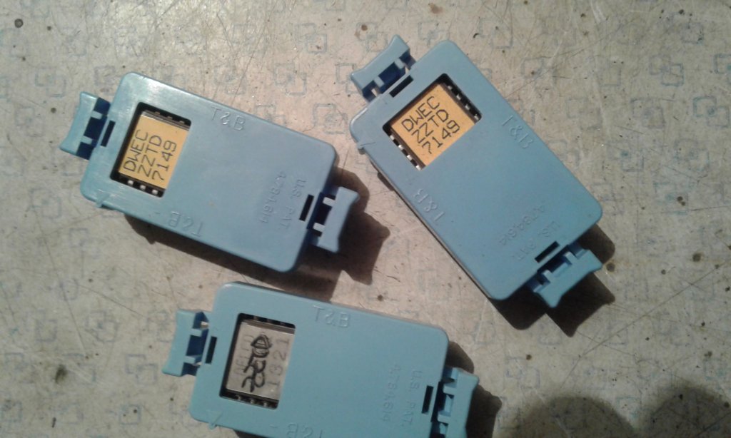

Чистые уф микросхемы в заводском исполнении 150грн штука.

перезаписуемые? :-)

написано что УФ. если есть окошко под ультрафиолетовое стирание , то перезаписываемые.

Такие как тебе делал..)

Я блючипы переделываю в такие переходники

PashaZT писал(а):
Пн сен 30, 2019 8:35 pm
Да простит меня Богдан за ответ не по теме.
А сразу винбонд не проще подприпаять? Потом на гребень и в прогер хоть 85 раз.
Re: Блю чипы ланос
Сообщение serg71 » Вт окт 01, 2019 8:25 am
Извращенцы , отпаять старый , и на его место электростираемый ставиться просто , и держиться он там прекрасно.
Садо- шо называется мазо-. А вот это полностью поддерживаю
- всё держится великолепно без всяких паек

как то так Изображение

Ничего паять не нужно и переходников никаких не нужно , просто убрать родной припаяный чип , фиксаторы на ламельках выровнять вставить в гнезда и вставить многоразовый обратно , и держиться он там четко .

паять НУЖНО! приезжали уже такие не паяные, с проблемами, т.е. рано или поздно проблемы возникают. да и запаять микру туда 3мин. надо просто подогнуть верхнюю часть контактов вплотную к выводам микры, хорошо смазать флюсом и не жалея залить припоем.

Сам то переходник на плату одеваеться и он же не паяный и ничего , так что хороший прижим и все нормально .

Хорошо иметь винбонд для откатки прошивок,но когда откатка закончена,родная стертая пзу самое оно для релайзов.

100 грн платка дешман с винбондом.Раз залил и до смерти лайноса. А тот уф мусор на запас что ли. Шот не так ЖАРЬ его опять. Так Корпус блю шара+с512=40грн.20мин со снятием и разбором.
