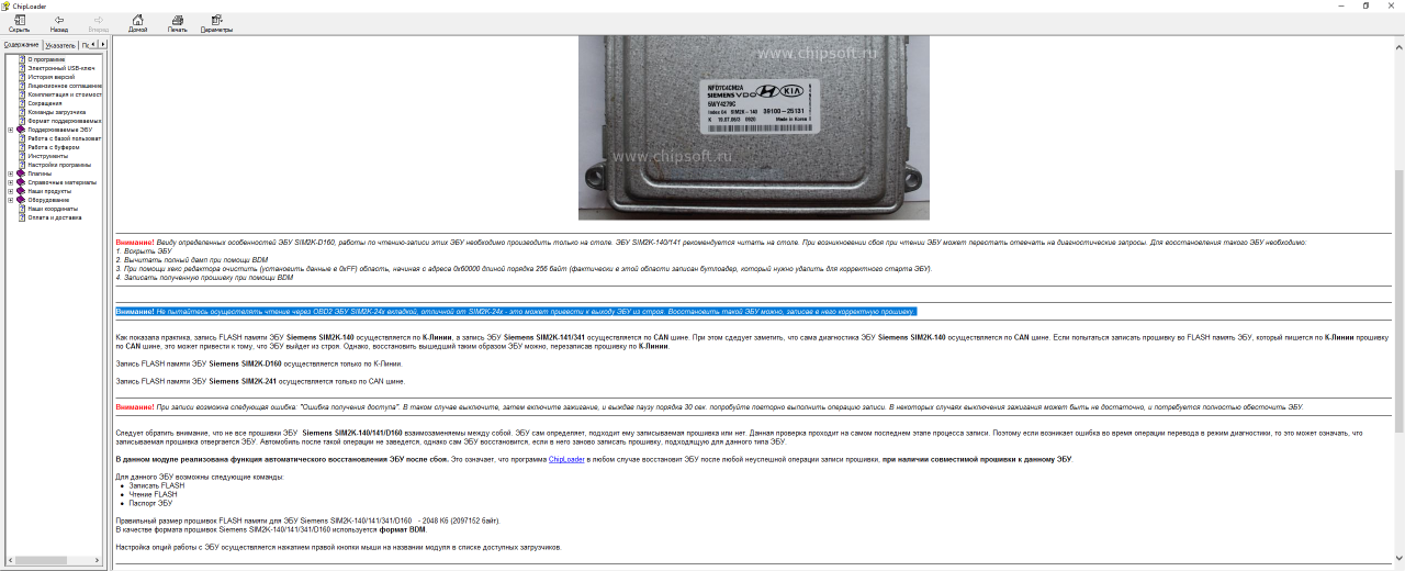

Сообщение Snakez » Вт окт 08, 2019 8:28 pm
Здравствуйте все есть проблемы сегодня понял что к чему есть Kia sportage 3 2014 есть ресталинг и до ресталинг блоки меняются Sim2k-341 и ресталинг Sim2K-241 и то интересно что чиплоадер иденты отдает что 341 и 241 одно и тоже ! Значит можно запутаться , но есть одна ошибка если считаешь прошивку блока 241 , вкладкой 341 то блок умрет решение ,сток со своими идентами от 241 заново перепрошить и блок оживет .
Денис исправить help у себя " Внимание! Не пытайтесь осуществлять чтение через OBD2 ЭБУ SIM2K-24x вкладкой, отличной от SIM2K-24x - это может привести к выходу ЭБУ из строя. Восстановить такой ЭБУ можно, записав в него корректную прошивку".
