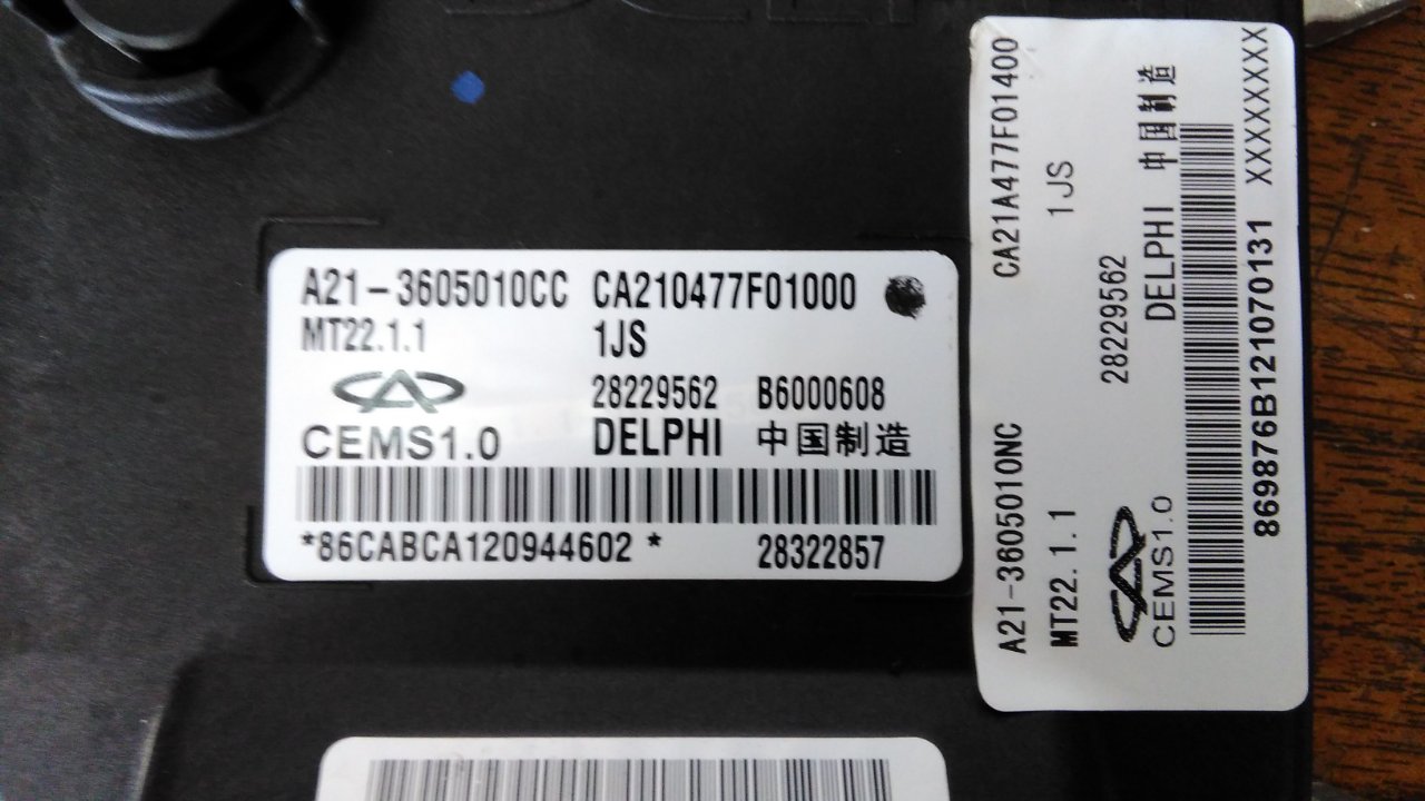

Сообщение sputnet74 » Ср авг 07, 2019 8:46 am
вот такой блок
а если внимательно посмотреть, то под наклейкой другая наклейка
