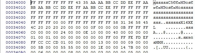

Сообщения: 3198
Re: MT22.1
Сообщение Иоанн » Вт авг 06, 2019 9:52 am
Смотрю в ЧЭ2. А вот в хексе смотрите разницу. В одном нормальном стоке (который на второй на скрине) есть иденты, а в вашей по этому же адресу мусор.
Вы лучше ответьте по идентам, какой вы софт записали?
