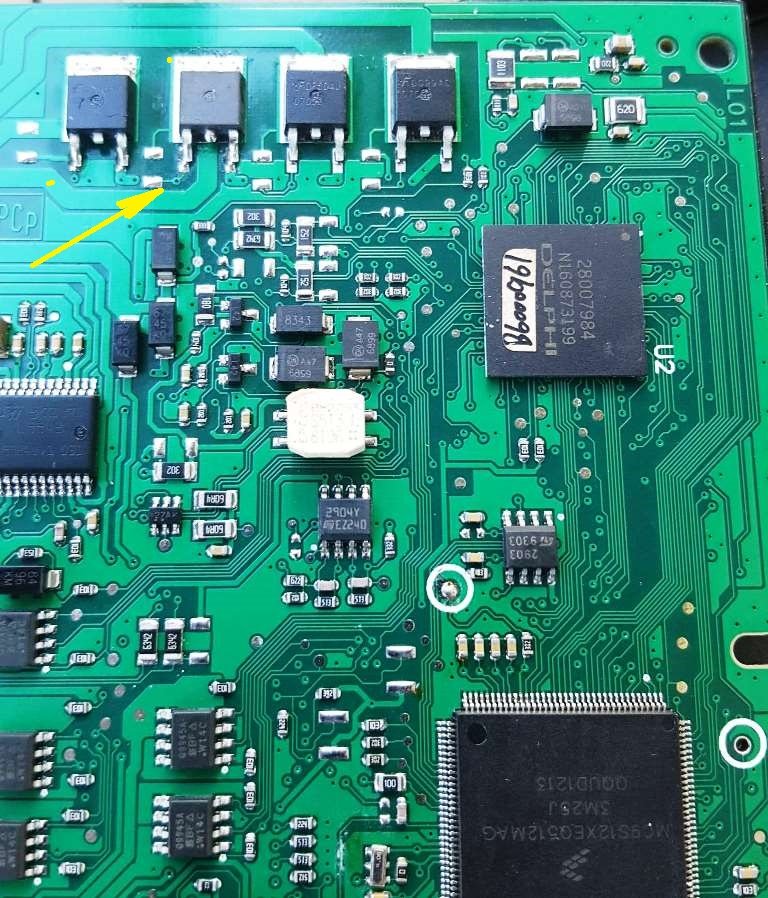

Сегодня столкнулся вот с чем: На наклейках надпись МТ22.1. Внутри платы разные. Разные топология и наполнение. И не факт, что прошивка с одного будет адекватно себя вести в другом.
