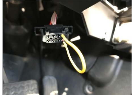

Приветствую всех. GEELY EMGRAND EC7 1,8L МТ, 2013 года выпуска, ЭБУ М78. Как-то не приходилось прошивать эти авто, поэтому и особенностей не знаю. В хелпе написано: "Внимание! На автомобиле Geely Emgrand перед началом записи необходимо снять двухрядный разъем с блока иммо (находится под фартухом торпеды) и закоротить два пина, как показано на фото ниже. В противном случае запись будет постоянно обрываться".
В инете не нашел подробных инструкций по разборке, чтобы добраться до иммобилайзера. Где-то пишут, что надо снимать магнитолу, где-то что иммобилайзер находится под рулем. Не хотелось бы при клиенте разбирать всё подряд. Может кто подскажет, как правильно и где это сделать?

Голову под торпеду и напротив правой коленки коробушка, как в справке Bosch M78/ME797+ - OBDII. Ничего не разбирается!
Делал чиплодырем без проблем.

Вот и я гляжу, что на фото откуда-то отсоединили разъем и всё. Спасибо, так и нырну головой!

Сделал их в свое время сотни три... Делал опенпортом на минимальной скорости. Ничего не отключая. Времени -40 минут. Всегда без сюрпризов. Во время откатки модуля были сбои связи, но блок повторно шился без проблем. Он не убиваемый. Если не лень ставить перемычку - тогда калайником минут 10-15... Все прошивки совместимые, но на тех, что старее твоей F01R0ADC67 есть проблемы с плавающими оборотами на малом газе...

П.С. Калайников несколько нормальных - никогда не получалось записать. На начальных адресах сбой. С перемкнутым иммо или на столе - без проблем!
