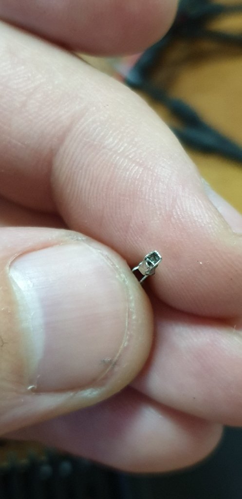

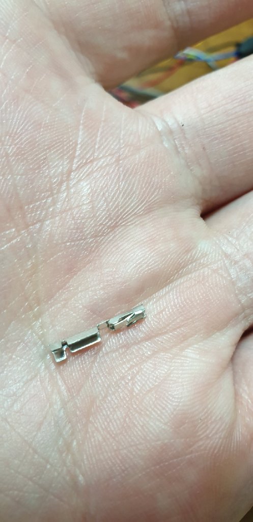

Сообщение driver35 » Ср июн 05, 2019 1:18 pm
Сегодня получил данный кабель и сразу решил его попробовать. качество выполнения отличное. А вот пины оставляют желать лучшего. На фото после пары подключений. Жаль потраченных денег, подключал к 17.9.11 на снимке кан H, L И + питания

Сегодня получил данный кабель и сразу решил его попробовать. качество выполнения отличное. А вот пины оставляют желать лучшего. На фото после пары подключений. Жаль потраченных денег, подключал к 17.9.11 на снимке кан H, L И + питания 20190605_131456.jpg
Ого такое ощущение что вы их нахрапом вставляли,как такое с ними могло произойти?

Re: Универсальный кабель для Chipsoft Breakout Box
Сообщение driver35 » Ср июн 05, 2019 3:33 pm
Эти провода как раз кан h l. Подключал в положенные пины
Сообщение elm327rf » Ср июн 05, 2019 4:33 pm
мы используем вот эти пины для мелких контактов, возможно если не поперек одеть а под 90 градусов тогда их так разопрет там снизу язычок для пятна контакта в любом случае даже если не так одеть то вы его когда на пин одеваете контакт будет как так длина пина не мм, сам пользую универсальный кабель для комбика довольно часто и срски через разветвитель на столе подкидываю они конечно деформируются, но не фатально, контакт есть при любом раскладе. По вашему случаю напишите на почту вернем деньги проблем никаких, если есть какая то конкретно модель пинов которая более идеально подойдет то будем рады услышать, а так по практике эти же пины идут на много какие кабели нигде проблем с контактом нет, раздуться ему не даст термоусадка сверху и длина самого пина. Попробуйте одеть пин на разъем и прозвонить цешкой вы увидите контакт есть, поэтому даже если его вдеть другим боком на работоспособность это не повлияет только на эстетику.
