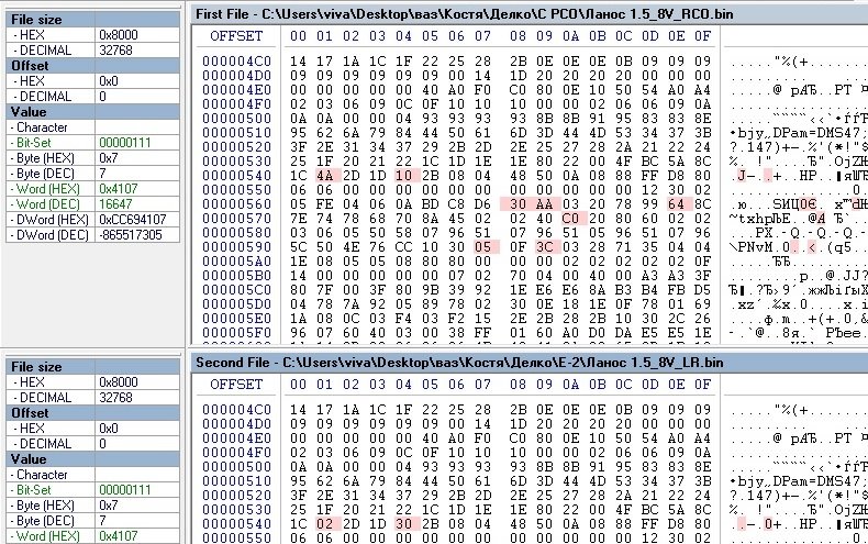

Re: Замена DXUB на ZXJN , тахометр?
Сообщение serg71 » Пт май 24, 2019 10:48 am
Перенес абсолютно все доступное в чипэксплорере , и корректоры естественно тоже , отличия по уоз были почти в 10гр , на DXUB был позже, вот по тахо изменил тот пункт в редакторе , в hex получилось только это отличие Изображение , но на машине изменений не было , эксперементы продолжу в воскресенье
