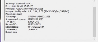

sergei726
Сообщения: 85
Зарегистрирован: Пт мар 01, 2013 6:28 pm
Откуда: Россия, Ростов-на-Дону
Сообщение sergei726 » Чт мар 28, 2019 2:41 pm
досик писал(а):,что если бы это был 141 или 341 блок и я ткнулся бы читать не Той вкладкой :shock:
Вот так нельзя сделать? Все наглядно видно:
Нужно более качественное определение типа блока, другой нужной информации!

досик
Сообщения: 19
Зарегистрирован: Пт фев 27, 2009 12:26 am
Откуда: Ленинградск.обл.,г.Сосновый Бор
Сообщение досик » Чт мар 28, 2019 10:50 pm
Мне тоже интересно. Нельзя ли как то выделять про чтение блока,как в мультифлешере,типа окна с вопросом о корректности выделенного модуля? Ьыло бы супер!!!
Сообщение chipsoft » Чт мар 28, 2019 11:02 pm
досик писал(а):Мне тоже интересно. Нельзя ли как то выделять про чтение блока,как в мультифлешере,типа окна с вопросом о корректности выделенного модуля? Ьыло бы супер!!!
Сделаем это все более удобным, работаем над этим.
