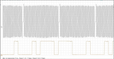

Доброго дня. Авто притащили, с жалобами на очень долгую заводку. Ошибки две Р0341 и Р0336, снял осцилограммы, на ДПКВ сигнала не было вообще. Заменил ДПКВ, заводка стала лучше, но все равно, такое впечатление, что ранее зажигание, хотя при езде это не замечается.
Смущает сама осциллограмма ДПКВ, а если быть точнее амплитуда сигнала. Ну и мети, на мой взгляд мети смещены на один зуб. Посмотрите пожалуйста, и скажите свое мнение.

Лучше проверьте при помощи датчика давления, поскольку и сам ДФ может быть неисправным. Да и ДПКВ не всегда можно найти нормальный. Можно для проверки поставить от ГАЗели, там не тот поворот у ушка, но поставить можно. Тем более что исправный ДПКВ от ГАЗ найти легче, чем от китайских авто. У меня по-крайней мере, так. Некоторые авто у меня так и продолжают ездить на Газелевских ДПКВ. :)

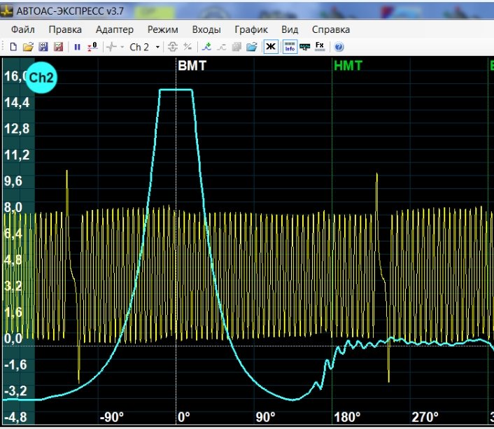

У вас ДПРВ до конца не видно. Если не трудно, чуть уменьшите масштаб. Не видно, входит ли в окно ДПРВ. Приведу пример, как нагляднее было бы. Ну и ДД точнее в любом случае покажет.

Иоанн, там другой двигатель. Кол-во вершин дпкв до границы дпрв разное. Амплитуда сигнала дпкв влияет на запуск.

Сообщение Иоанн » Пт май 10, 2019 5:58 pm
Но таки на 20-ом зубе ДПКВ? Если так, ДД было бы информативнее подключить для меток-фаз. Но начать да, с ДПКВ. Не так часто вижу китайские авто, но ДПКВ на них расходный материал. И учитывая, что чаще всего китайские подделки в магазинах, ЭБУ не видит из-за малой амплитуды согласование между ДПКВ и ДФ и выставляет ошибки. И как следствие помехи от высоковольтной части заметны из-за слабого сигнала ДПКВ, что тоже мешает запуску.

Сообщение avtoteh_dnepr » Сб май 11, 2019 1:19 am
ДПКВ на 29-том зубе, хотя на сколько я помню должен быть на 28-ом.

Сообщение Иоанн » Сб май 11, 2019 6:34 am
На осцилке видны большие помехи от высоковольтной части. Свечи стоят без резисторов?

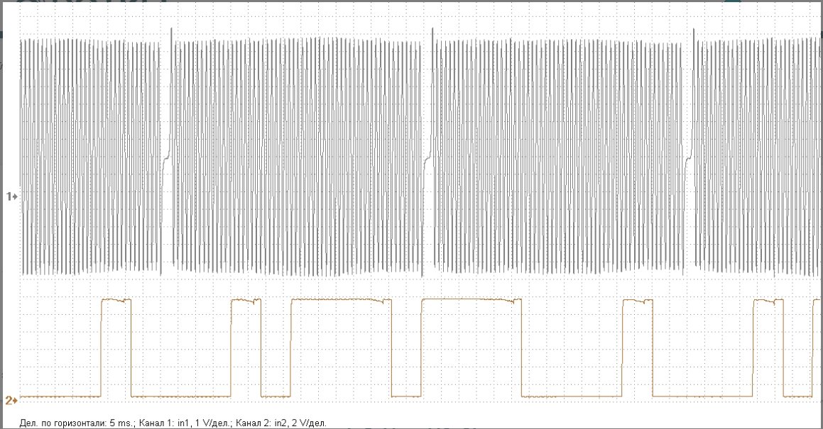

Сообщение Иоанн » Вс май 12, 2019 8:20 am
Такие всплески это перебор! Да и не автоасс у него, автоасс это мой и с помехозащищенностью у автоасс как раз нормально! У него diamag 2 так то. Это у Диско слабая защита от помех. Но дело опять таки не в нем, а в имеющейся проблеме, которая видимо уже решена, поскольку ТС молчит.
И насчет помех, если поищите, найдете в инете темы, когда ЭБУ МТ-20...из-за свечей без резисторов выходили из строя.

Сообщение avtoteh_dnepr » Вт май 14, 2019 10:03 pm

Не помехи виноваты а осцил такой. Что вы хотите от автоасса
Вы наверное, что-то путаете, это постоловский и осциллограф защищенный от помех. Какие резисторы с свечах? Не в ту сторону смотрим.
После установки нового ДПКВ, авто заводится с легким нажатием на педаль газа. Провалы на дпкв совпадают с аналогичными симптомами ранего зажигания.
Да вот еще, есть у кого осциллограмма рабочего авто, напомню блок микас 10,3, двигатель как на ланосе 1,6 8кл. Не забываем, что это автозаз.

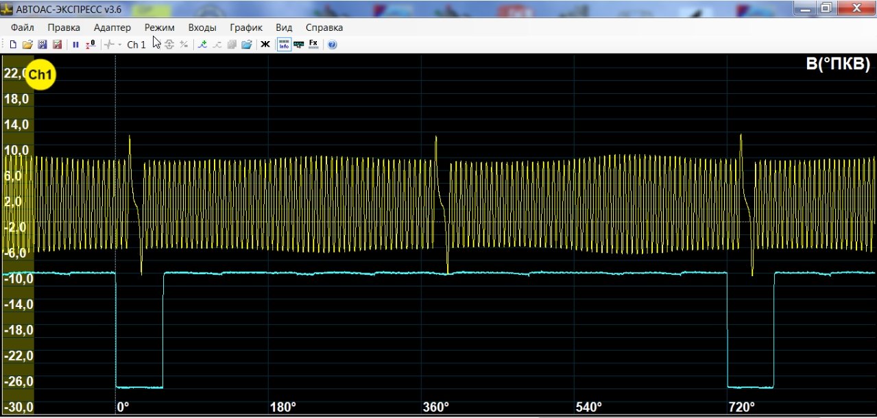

Нашел пример осцилки для ЗАЗ-Форза 2011-2014 г.в. Возможно, подойдет. Хотя я уже написал, что проще метки проверить ДД.
