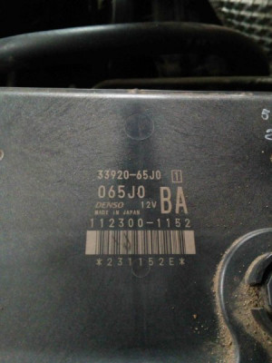

Suzuki Grand Vitara 2.0,МКПП, 140 л.с.2006 г.в. сделает этот модуль,клиент не хочет вскрывать.

Вот как раз тут, судя по фото - SH7058S.

Сообщение evgen89 » Пн апр 29, 2019 5:14 pm
Вот как то ЁПРСТ
Слов нету, надо как то порешать где что я вот такой блок делала чиплоадером.
По крайней мере идиенты такие Denso_SH7058_33920-65J0_5E39A0ML2T41_

Сообщение evgen89 » Пн апр 29, 2019 7:34 pm
По факту что там стоит теперь интересно, я так понимаю если там бы был процессор с буковкой S то он бы не записался

Сообщение evgen89 » Вт апр 30, 2019 7:47 am
Вот как то так, вычитывайте сток свой дам
Вот ссылка на сообщение viewtopic.php?f=19&t=7990&p=110681#p110681
