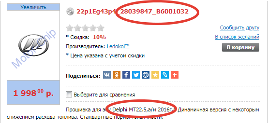

Столкнулся с такой же. Считал флеш, епром без проблем. В епроме нет буквенного идентификатора прошивки, но

Ну, MT22.5, что дальше? Если считал, то и запишет. Вот если бы был МТ22.1.1, то тогда пролёт. Кстати, постом выше те же идентификаторы.
