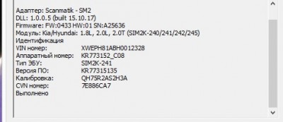

досик писал(а):,что если бы это был 141 или 341 блок и я ткнулся бы читать не Той вкладкой :shock:
Вот так нельзя сделать? Все наглядно видно:
Нужно более качественное определение типа блока, другой нужной информации!
