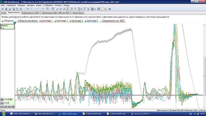

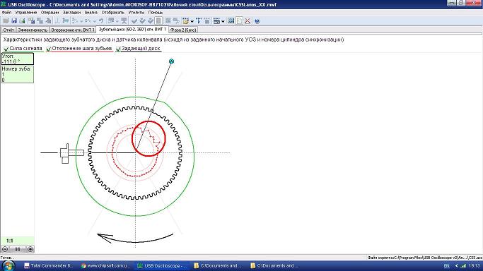

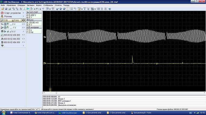

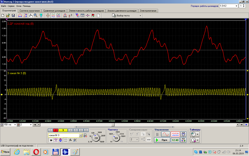

Доброго дня. Автомобиль на холодную(до 60 градусов) имеет стабильную , хорошую работу. На авто стоит ГБО 4-го поколения, характерный трабл возникает как на бензине так и на газу. Трабл в том, что при температуре около 50-60 градусов ХХ становятся не стабильные вплоть до остановки двс (не всегда), если перегазовать, на время ХХ становятся более менее стабильные. Параметры - ни чего сверхъестественного, увеличенное давление в коллекторе, подсос исключен, ПХХ работает исправно, ДПДЗ в норме. ДК не имеет правильную синусоиду, но реакция при отключении отсутствует (изменений нет). Топливо в норме.Форсунки в норме. Сделал тест Шульгина и увидел вот такую картинку. Не понятную картину обвел. Что это? ДПКВ или задающий диск и почему трабл возникают не сразу, а после поднятия температуры?

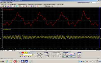

проблема механическая в гбц .... , осциллограмма ДР не информативная , выложите скрин такой как положено , люди же читать будут

Что не так в осцил. ДР? Что скажите о осцил. ДПКВ, как по мне форма не совсем.

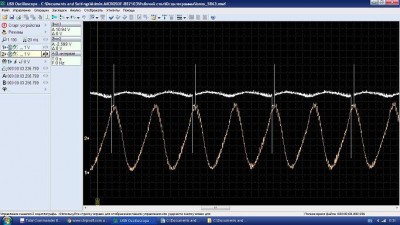

по ДПКВ на вашей осциллке - бутылка , но с такой осциллкой авто работает норм . По ДР .... , вот здесь к примеру, можно о чём то говорить

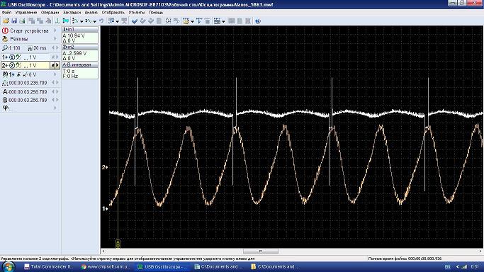

Ваши замеры ДР произведены на рабочем двс, я же производил замеры ДР на прокрутке. На мой взгляд, такие замеры более наглядно видно состояние гбц. Опять же компрессия, я не производил замеры, завтра промеряю, но на тесте Шульгина видно, что компрессия одинаковая по всем цилиндрам. Завтра просмотрю просадку напряжения, как-то на это не обратил внимания. Спасибо.

причём тут просадка напряжения ?? она же не может зависеть от температурного режима .. На ланосах 1.5 есть такой косяк , что компрессия сначала есть , а потом её нет , причина - в процессе работы, по мере нагрева , подвисают - подклинивают клапана в направляющих , бывает ещё из - за выработки распреда гидрик выбирает зазор не в тот момент , но ваш случай больше похож на подклинивание клапанов в направляйках ( работа на газу нагар на стержне клапана ) , хотя может и направляющие просто черезчур критично разбиты и всё же гидрик выбирает зазор не в правильном месте , прогазовали - заработал чуть стабильней , поработал на ХХ - получили то же ..., не плотное закрывание клапанов из - за выбранного зазора не в тот момент .... вот и снимите осциллгорамму ДР на работающем двигателе , в момент когда он начнёт плохо работать

DENVER писал(а):причём тут просадка напряжения ?? она же не может зависеть от температурного режима .. На ланосах 1.5 есть такой косяк , что компрессия сначала есть , а потом её нет , причина - в процессе работы, по мере нагрева , подвисают - подклинивают клапана в направляющих , бывает ещё из - за выработки распреда гидрик выбирает зазор не в тот момент , но ваш случай больше похож на подклинивание клапанов в направляйках ( работа на газу нагар на стержне клапана ) , хотя может и направляющие просто черезчур критично разбиты и всё же гидрик выбирает зазор не в правильном месте , прогазовали - заработал чуть стабильней , поработал на ХХ - получили то же ..., не плотное закрывание клапанов из - за выбранного зазора не в тот момент .... вот и снимите осциллгорамму ДР на работающем двигателе , в момент когда он начнёт плохо работать
У Шульгина есть такой пример. Приедет авто попробую сделать CSS, как он показывает.
