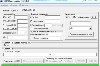

Что то про бут я запамятовал немного. Давно не пользовался. Спрос действительно на них меньше стал. Хотя еще периодически приезжают.

Seriy-99
Сообщения: 1661
Сообщение Seriy-99 » Ср фев 13, 2019 12:45 pm
вон кнопка перевод в бут режим. Мож оно ?
+380954713312
injektor
Сообщения: 703
Откуда: UA, Александрия
Сообщение injektor » Ср фев 13, 2019 12:54 pm
Да, оно. Но подымать блоки с помощью этого загрузчика мне не приходилось. Никто не обращался, а у меня увалов не было.
Так что я не уверен сможет ли он поднять уснувший блок. На это может ответить Константин или тот кто пробовал подымать.

Загрузчик конечно классный. Он умеет вставлять калибровки, прописывать вин код, идентификатор прошивки, отключать иммо и еще всякие мелочи. Странно, почему они не перенесли эти возможности в чиплойдер.

alex_ls
Сообщения: 509
Откуда: Запорожье
Сообщение alex_ls » Ср фев 13, 2019 9:30 pm
Это кнопка програмного Бута, если блок на связь не идёт эта кнопка не поможет

injektor
Сообщения: 703
Сообщение injektor » Ср фев 13, 2019 9:45 pm
Конечно не поможет, потому что она активируется после кнопки "подключить ЭБУ" и при том что подключение свершилось. Так что как такового чистого Бута там нет.
