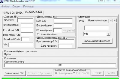

Seriy-99 » Ср фев 13, 2019 12:45 pm
вон кнопка перевод в бут режим. Мож оно ?
+380954713312

injektor » Ср фев 13, 2019 12:54 pm
Да, оно. Но подымать блоки с помощью этого загрузчика мне не приходилось. Никто не обращался, а у меня увалов не было.
Так что я не уверен сможет ли он поднять уснувший блок. На это может ответить Константин или тот кто пробовал подымать.

Загрузчик конечно классный. Он умеет вставлять калибровки, прописывать вин код, идентификатор прошивки, отключать иммо и еще всякие мелочи. Странно, почему они не перенесли эти возможности в чиплойдер.

Seriy-99 писал(а):вон кнопка перевод в бут режим. Мож оно ?
Я тоже на нее смотрел...

alex_ls » Ср фев 13, 2019 9:30 pm
Это кнопка програмного Бута, если блок на связь не идёт эта кнопка не поможет

Seriy-99 » Ср фев 13, 2019 9:35 pm
Типа режима рекавери?

injektor » Ср фев 13, 2019 9:45 pm
Конечно не поможет, потому что она активируется после кнопки "подключить ЭБУ" и при том что подключение свершилось. Так что как такового чистого Бута там нет.
