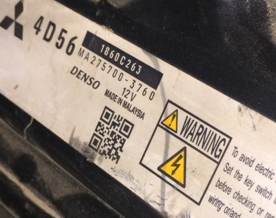

Фото эбу осталось,скину.
demion4430
Сообщения: 15
Зарегистрирован: Сб июн 09, 2018 11:38 am
Откуда: Украина/Сумы
L200
Сообщение demion4430 » Пн фев 04, 2019 7:04 pm
Фото эбу Л200
CHIPSOFT.RU
Сообщения: 8317
Сообщение chipsoft » Вт фев 05, 2019 10:55 am
Спасибо!
