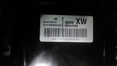

Матиз 1л
Сообщение wirp142 » Чт янв 03, 2019 3:01 pm
Эти блоки делаются по OBD или могут быть проблемы. Как реагирует имо при прошивке? Кто сталкивался напишите.
.jpg
Re: Матиз 1л
Сообщение chipsoft » Чт янв 03, 2019 3:05 pm
wirp142 писал(а):Эти блоки делаются по OBD или могут быть проблемы. Как реагирует имо при прошивке? Кто сталкивался напишите.
При перепрошивке по ОБД2 иммо никак не затрагивается.

Сообщение wirp142 » Ср янв 09, 2019 1:57 pm
Прошил матиз вкладкой D4. Писал калибровки по OBD2. Все прошло на ура! Спасибо разработчикам модуля и отдельное Спасибо калибровщику Seriy-99!
