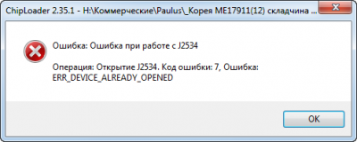

Сообщение albertt » Ср янв 09, 2019 11:42 am
Обновил , приехал Рио на репрог , подключил идентификацию ЭБУ сделал успешно , далее выбирал прошивку-открыть-загрузить ,и уже вижу такое . Переподключение адаптера уже ничего не дает , девайс в диспетчере виден , чиплодером нет . Такая же картина с ноутом .

Сообщение chipsoft » Ср янв 09, 2019 3:15 pm
albertt писал(а):Обновил , приехал Рио на репрог , подключил идентификацию ЭБУ сделал успешно , далее выбирал прошивку-открыть-загрузить ,и уже вижу такое . Переподключение адаптера уже ничего не дает , девайс в диспетчере виден , чиплодером нет . Такая же картина с ноутом .
Эта ошибка означает, что устройсово уже кто-то открыл до вас. Ни загрузчик ни драйвер тут ни при чем.

Сообщение albertt » Ср янв 09, 2019 3:23 pm
В смысле открыл ? Прога открыта , и подключен чипсофт-мид , в настройках версия и т.д. отображается , делаю идентификацию -успешно ,выбираю файл , ошибка работы с J2354 . Вижу в настройках адаптера уже пустые строки ,передергиваю-так же и ошибка ,та что на скрине . А в диспетчере он успешно отображается .
Сообщение chipsoft » Ср янв 09, 2019 3:48 pm
Не нужно ничего передергивать. Просто закройте программы, которые адаптер используют, и откройте загрузчик заново.

Сообщение albertt » Ср янв 09, 2019 4:03 pm
На тот момент был открыт только чиплодер .
Сообщения: 3198
Сообщение Иоанн » Ср янв 09, 2019 4:07 pm
А в диспетчере задач не было в процессах, скажем двух ЧЛ?
