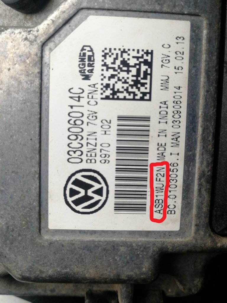

Всем привет! Вопрос в следующем, Поло Седан 2014 АТ, 7GV CFNA, отличаются ли ЭБУ на АТ и ручке? Можно ли взять ЭБУ от механики и установить на авто с АТ, прошив соответствующую прошивку? Вроде как у АТ свой ЭБУ. Спасибо!
HW разный. Прошивка с кодировками могут не помочь.
Смотреть блок по ETKA. Зальете с другим power class, получите головняк.

Сообщение Glykin » Чт сен 02, 2021 10:31 am
Блок вот такой. Искать по выделенному?

Сообщение viktor9950 » Чт сен 02, 2021 11:29 am
Вот по чему искать 03c906014c_9970
9970 это ведь калибровки?

Сообщение viktor9950 » Чт сен 02, 2021 11:49 am

Это софт на него не обращай внимание
Вот самый главный номер 03c906014c

А если блок с механики, а у меня АТ, но с тем же номером, он подойдёт?
Спасибо!

С таким номером не будет мт или ат другой номер

Понял. Нашел блок с точно таким же номером, как у меня. Софт другой, но я его обновлю.
