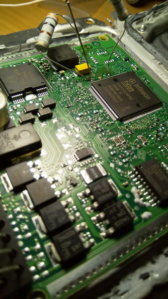

_AlexSander_
Сообщения: 481
Откуда: ZP
Сообщение _AlexSander_ » Пт ноя 23, 2018 8:58 pm
у меня была немного другая распиновка.. сделалось с первого раза:
