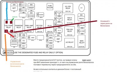

Сделал так, может кому пригодится схема принудительного включения бензонасоса MR140

Отключить в родной прошивке иммо можно,но работает бензонасос только с "перемычкой"...

Друзья, не надо путать яйца с лёгкими. На блоках HV 240 никаких перемычек на насос не нужно. Нужно на MR 140. Вот и всё.
