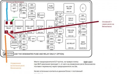

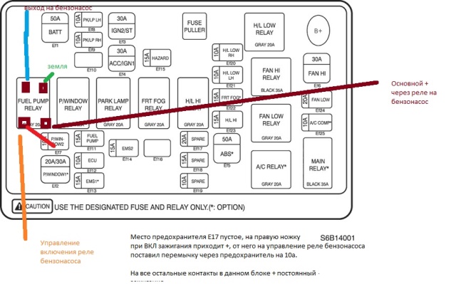

Сообщение way_5604 » Чт сен 27, 2018 5:56 pm
Сделал так, может кому пригодится схема принудительного включения бензонасоса MR140

В общем прикупил я себе Сканматика, позвонил клиенту что могу привязать ключик иммо, залил сток, подружил иммо с эбу, привязал ключик, а воз и нынче там.
Бензонасос включается только при накачке, дальше молчёк, импульса на форсунки 0.

Была украинская заз вида с ЭБУ HV240 почти тот же MR 140 . Отказал ИММО , считал с него прошивку , доработал в редакторе отключив ИММО, залил обратно , машина стала заводится , всё работает как надо. Может и вам так же поступить ? Отключить в родной прошивке ИММО

Слава61 писал(а):Была украинская заз вида с ЭБУ HV240 почти тот же MR 140 . Отказал ИММО , считал с него прошивку , доработал в редакторе отключив ИММО, залил обратно , машина стала заводится , всё работает как надо. Может и вам так же поступить ? Отключить в родной прошивке ИММО
Отключить в родной прошивке иммо можно,но работает бензонасос только с "перемычкой"...

Друзья, не надо путать яйца с лёгкими. На блоках HV 240 никаких перемычек на насос не нужно. Нужно на MR 140. Вот и всё.
