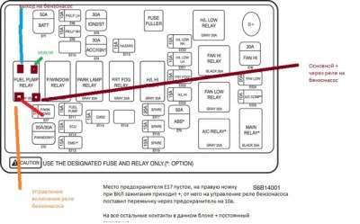

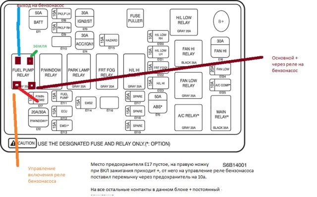

Сделал так, может кому пригодится схема принудительного включения бензонасоса MR140
